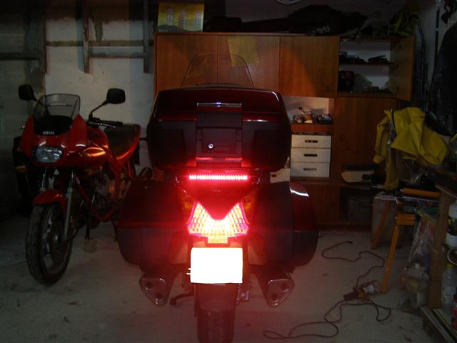

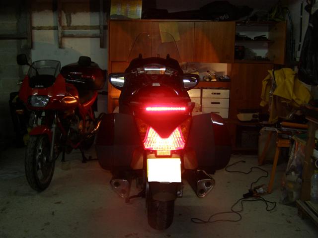

Ca y est j'ai fini de monter le 2eme stop. Dès que les photos seront mises en ligne, j'ajouterais les commentaires.

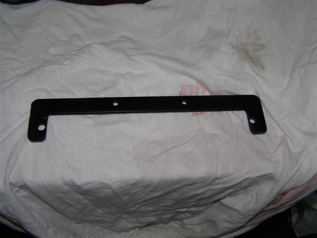

voici la patte que j'ai fait avec du plat de 4mm en angle pour eviter le bossage du bec de porte bagages

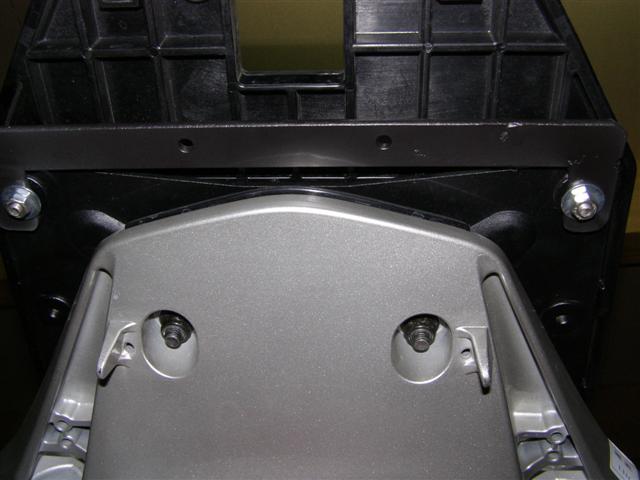

Ici on voit mieux pourquoi on est obligé de déporter la fixation

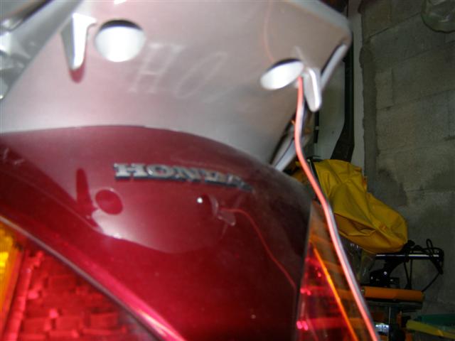

passage du fil dans des trous déjà percés dans le
porte bagages après avoir tout enlevé, support de top case et porte bagages
Même chose vue de dessous
Sans le top
Avec le top.
Sans le top
Avec le top.
