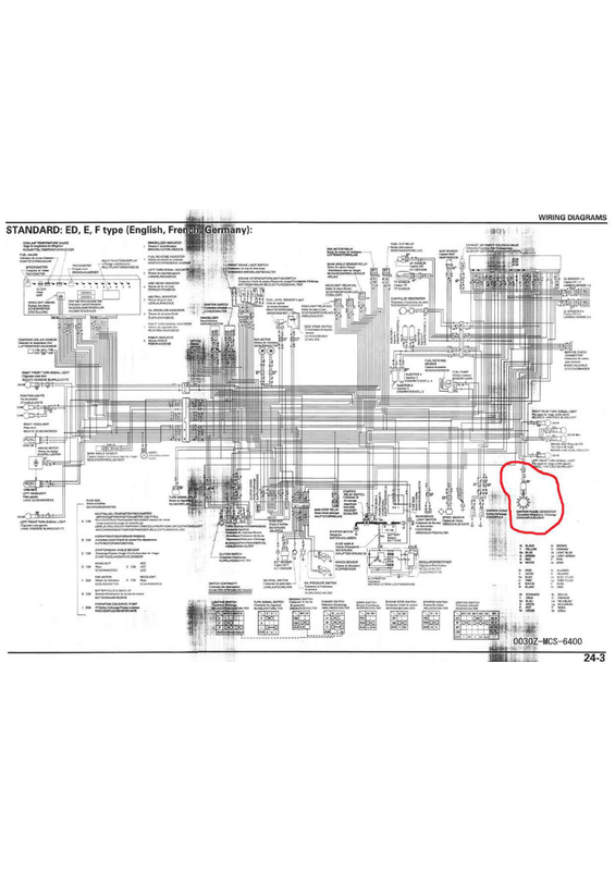

Ah oui là est la question, sur la RTM, il y a le schéma électrique déjà pour identifier la couleur des fils, puis au démontage du moteur il doit y avoir un schéma de l'endroit où il se situe.
De mémoire sur le 11, c'est à l'arrière, mais pour les 2 modèles il doit y avoir une prise de ce capteur sur un des côtés de toute façon, il est relié directement a l'ECU......

C'est dans la RTM mais je ne l'ai pas .......
Sur un schéma trouvé sur le net, les couleurs seraient jaune et jaune/blanc (générateur d'impulsion d'allumage) en bas à droite.....

Re: Indicateur de rapport engagé
ça s'appelle aussi capteur d'allumage, c'est un bobinage qui donne le TOP Allumage à l'ECU lorsque le doigt passe devant.....
Peut-être que si tu trouves la "cosses", ce sera plus facile à se piquer dessus......et tu pourras donc essayer l'un ou l'autre de fil pour tester sans dommage sur eux.
